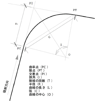

画面上に曲線情報を作成します。 曲線情報には以下のデータが含まれます。

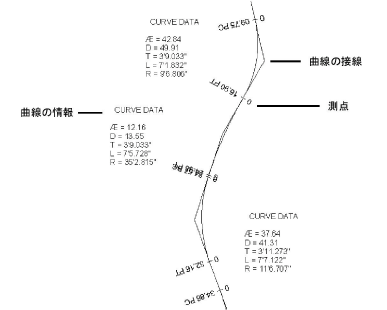

各測点にラベルが付けられます。曲線情報が作成されたら、必要に応じてこれを選択し移動できます。
