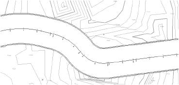

2D多角形または曲線を描画または選択し、切断位置を定義します。Vectorworks Landmark製品では、以前に描画した測点がある曲線(道路、道路(曲線)など)を選択すると、測点の断面を作成できます。
多角形または曲線の頂点は地形モデルの境界内に含める必要があります。
多角形または曲線を選択した状態でコマンドを選択します。

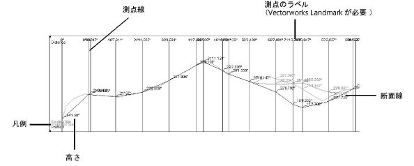

詳細設定
クリックして断面図を指定します。
詳細設定をクリックします。
地形モデルの断面ダイアログボックスが開きます。断面図作成のグラフィックフォーマットを指定します。
パラメータ
説明
縮尺
地形モデルの縮尺を指定します。デフォルトではレイヤの縮尺が入力されます。
上下の倍率
グラフィックのY軸に、独立した倍率を設定します。
上下マージン
グラフの上端および下端と、グラフのマージンとの間の距離を用紙の単位で指定します。
左右マージン
グラフの開始および終了と、グラフのマージンとの間の距離を用紙の単位で指定します。
凡例の描画
グラフの凡例を作成するかどうかを指定します。凡例のテキストは断面と同じ色で表示されます。
文字サイズ
凡例テキストのサイズをポイント単位で指定します。
高さの描画
測点に沿った断面の高さを表示するかどうかを示します。
文字サイズ
高さテキストのサイズをポイント単位で指定します。
測点のラベル
(Landmarkが必要)
背景グリッドの測点に適用されるラベルの形式(存在する場合)を設定します。
断面の線の太さ
断面線の太さを指定します。
測点の線の太さ
測点線の太さを指定します。
