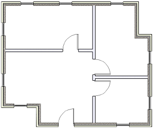

平面図を作成するには、まず壁を作成し、次にスペースを自動生成して、各部屋の面積または壁の周長で定義される延床面積を判定します。
壁からスペースを作成するには:
壁を作成し、それらの壁が正しく結合されていることを確認します。
