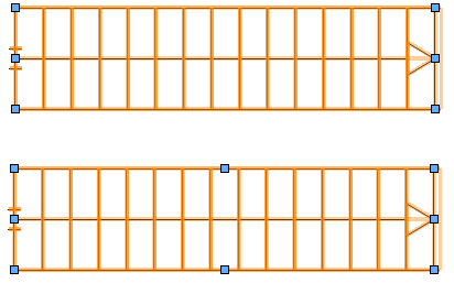

上の階段では、ロックされた値を保持モードにより階段の幅に対して階段設定のロックされた状態が維持されており、制御点でその寸法を変形することはできません。下の階段では、値のロックを無視モードにより寸法が一時的にロック解除されて変形できるようになっており、制御点を使用できます。編集後、パラメータはロックされた状態に戻り、値が更新されます。

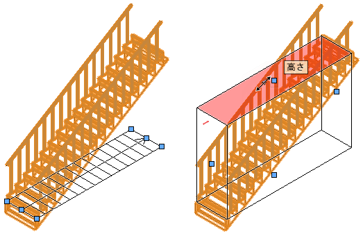

3Dビューでは、(左側に表示されている)投影されたハンドルを操作モードにより、レイヤプレーン上に階段の形状と制御点が投影されます。(右側に表示されている)立方体変形モードでは、各面に1つずつ制御点のある階段の周りに立方体が表示されます。カーソルを制御点の上に置くと、移動できる面が強調表示されて、変形が階段に及ぼす影響がツールチップで示されます。

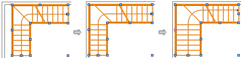

この例では、左側の画像の階段を壁に揃える必要があります。階段をロックして、パラメータのロックを解除している場合は、階段の左側が壁に合わせて移動します。平段の幅は変更されず、階段の終点が移動しないように上辺のサイズが変更されます(中央の画像を参照してください)。階段設定または値のロックを無視モードで階段の幅のロックを解除している場合は、平段の幅が変更されます(右側の画像を参照してください)。
