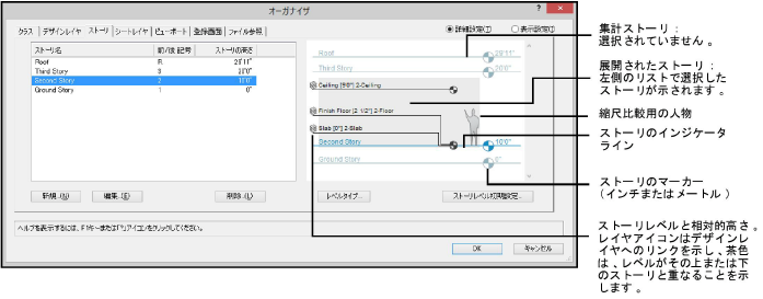

オーガナイザダイアログボックスからストーリを作成および管理するには:
コマンドを選択するか、表示バーのレイヤオプションまたはクラスオプションをクリックし、オーガナイザダイアログボックスを表示を選択します。
オーガナイザダイアログボックスが開きます。オーガナイザダイアログボックスを参照してください。
ストーリタブをクリックし、詳細設定画面を選択します。
左側に、ストーリがその前記号または後記号および高さと共に一覧表示されます。右側のプレビューには、建物モデルを構成するストーリと関連付けられたレベルが(一部は関連付けられたレイヤと共に)表示されます。

新規をクリックして新しいストーリを作成するか、編集をクリックして現在選択されているストーリを変更します。
新規 ストーリまたはストーリの編集ダイアログボックスが開きます。名前、高さ、作成されるレイヤの前記号または後記号、および関連付けられるレベルを指定します。ストーリにオブジェクトを追加するには、少なくとも1つのレイヤが必要です。
