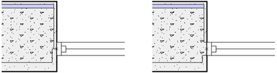

シンボルに壁との取り合いコンポーネントが含まれない場合(左側)、挿入物に回り込みに設定しているコンポーネントはシンボルの挿入点に回り込みます。  壁との取り合いコンポーネントが含まれる場合(右側)、挿入物に回り込みに設定しているコンポーネントは、壁との取り合いコンポーネントの最も近い面に回り込みます。
