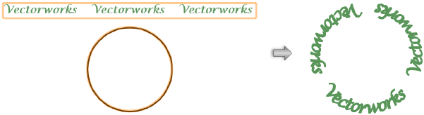

パスに沿って文字を作成する
コマンド
パス
パステキスト
文字
パステキストコマンドでは、TrueTypeまたはOpenTypeフォントで作成した文字を曲線に変換し、指定したパスに沿って配置できます。パス図形の外観は配置後に調整できます。
3Dの文字をパスに沿って作成するには:
文字とパス図形を選択します。文字は1行にする必要があり、パスの長さは文字列に対して十分な長さが必要です。長さが足りない場合、パスに沿った文字の変換は行われません。
コマンドを選択します。
パステキストダイアログボックスが開きます。パスに沿った文字を作成するオプションを指定します。
