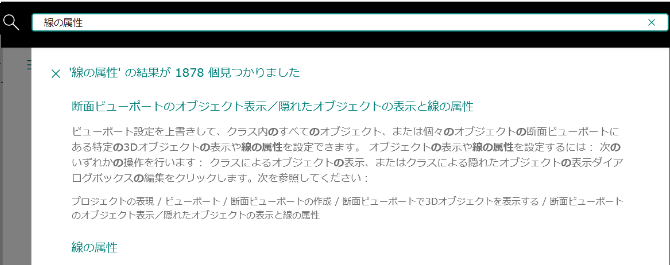

トピックを検索する
トピックを検索するには、検索ボタン Search help icon をクリックし、ヘルプウインドウの上端にある検索ボックスにテキストを入力します。検索エンジンはスペルミスを考慮し、オートコンプリート技術を利用して入力中にテキストの候補を表示します。
検索テキストを入力する際、特定の文字列を検索するには引用符で囲みます。たとえば、「"standard views"」と(引用符で囲んで)検索すると、「standard views」とまったく同じキーワードを含むトピックが検索されます。引用符で囲まずに検索すると、両方のキーワードが一緒に入ったトピック、およびどちらかのキーワードが個別に入ったトピックが検索されます。検索時に大文字と小文字は区別されません。
Enterキーを押して、ヘルプシステムを検索します。
検索中は、検索ボックスの下に進行状況が表示されます。検索が終わると、結果の件数が表示されます。何も見つからなかった場合は、「結果が見つかりません」と表示されます。
デフォルトでは常にローカルのヘルプを使用するように設定されていますが、オンラインのヘルプを使用する場合には、接続や帯域幅の問題により、検索の処理が遅くなったり、検索の進捗が0%で固まったように見える場合があります。
Search help
検索結果に、検索対象のテキストまたは文字列を含むトピックが一覧表示されます。関連性の高い順にトピックが表示されます。内容や位置付けがわかるように、各検索結果にはトピックの見出し、テキストからの抜粋、ブレッドクラムが表示されます。
検索結果をクリックすると、関連するトピックが開きます。検索キーワードが強調表示されます。強調表示を解除するには、右パネルにあるハイライトを削除 をクリックします。
検索ボックスの右にあるXをクリックすると、現在の検索キーワードと検索結果がクリアされます。

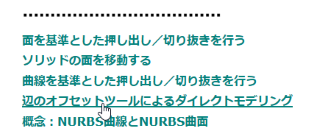

関連トピック
一部のトピックの末尾には、現在のトピックに関連する情報が記載された追加のトピックが一覧表示されます。トピックの1つをクリックすると、追加の情報が表示されます。元のトピックに戻るには、ブラウザの戻るボタンを使用します。
Related topics
相互参照
トピック内にある相互参照は太字かつ青緑色で強調表示されます。このリンクをクリックすると、強調表示されたトピックに関する詳細情報に移動します。元のトピックに戻るには、ブラウザの戻るボタンをクリックします。
Cross reference link

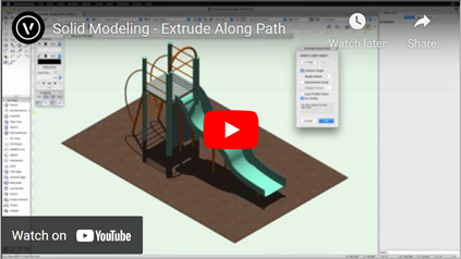

ムービー
YouTubeのVectorworksチャンネルで、技術的な参考ビデオ(英語)を視聴できます。これらのビデオは、各種概念を映像と音声を使って説明しています(英語)。ヘルプのトピックに関連する参考ビデオがある場合は、再生ボタンを押してムービーを見るか、または見る YouTubeをクリックします。インターネット接続が必要です。

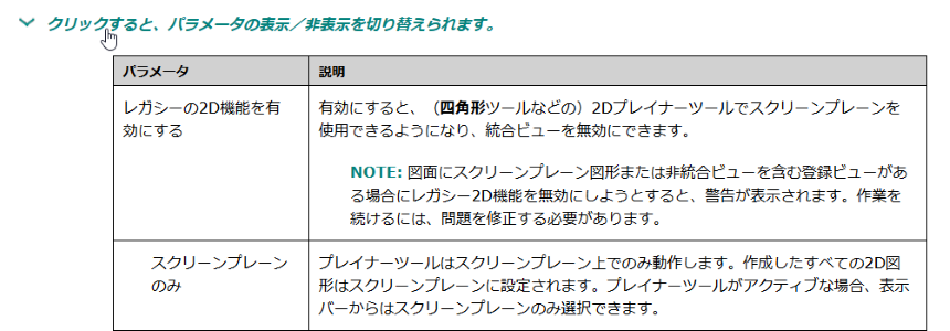

パラメータ表
すべてのダイアログボックスのパラメータを、表で説明しています。デフォルトでは、まずステップごとの手順を読みやすくするため、これらの表は非表示になっています。パラメータ表を表示または非表示にするには、クリックすると、パラメータの表示/非表示を切り替えられます。のリンクをクリックします。このリンクで、表の表示のオンとオフが切り替わります。
検索タブでトピックを開くと、検索キーワードを含む表が自動的に表示されます。
トピック内のすべての表の表示/非表示は、ツールバーのボタンで簡単に切り替えることができます。Expand tables button 表を展開をクリックするとすべての表が開き、Collapse tables button 表を折りたたむをクリックするとすべての表が閉じます。

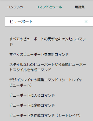

コマンドとツールのリスト
コマンドとツールタブでは、Vectorworksプログラムのすべてのコマンドとツールのリストをフィルタリングすることができます。コマンドまたはツール名をクリックすると、関連するページが表示されます。キーワードでフィルタリングに用語を入力すると、表示されるコマンドとツールを名前で絞り込むことができます。
Commands and tools list
