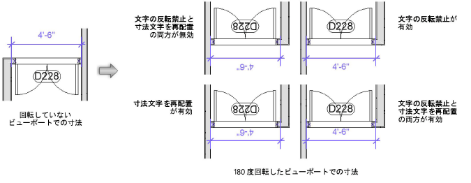

文字の反転禁止
ビューポート内の回転または反転した文字を正しい向きに直して、常に読みやすくします。テキストボックスは、回転したり反転したりした、寸法線との相対的な位置のままとなりますが、文字自体の向きは直されます。(この設定は、文字の反転禁止のファイル設定よりも優先されます。ファイル設定:画面タブを参照してください。)
寸法文字を再配置
ビューポート内の回転したり反転したりした寸法文字を、寸法規格での文字位置に従って再配置します。文字自体は回転したり反転したりしたままとなりますが、寸法線を基準にしたテキストボックスの位置が変更されます。(この設定は、文字の反転禁止のファイル設定よりも優先されます。ファイル設定:画面タブを参照してください。)
