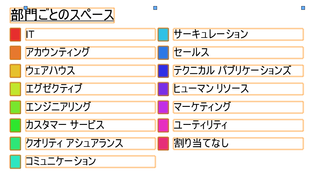

データの可視化ラベル
シートレイヤビューポートにデータの可視化を割り当てると、ビューポートの注釈レイヤ内でラベルを自動的に作成、編集、または削除できます(データの可視化とそのラベルがビューポートスタイルで制御されていない場合)。同じビューポートで複数の可視化を選択している場合は、それぞれの可視化に対してラベルを作成できます。ビューポートの作成時、または選択したビューポートのオブジェクト情報パレットでデータの可視化ラベルを作成をクリックすると、ラベルのオンとオフが切り替わります。
ラベルの上部にある制御点で、色見本とラベルの間隔、およびラベル全体の幅を調整できます。
ラベルのプロパティを編集するには:
データの可視化ラベルを含むビューポートを右クリックし、コンテキストメニューから注釈の編集を選択します。
ラベルを選択し、オブジェクト情報パレットでプロパティを編集します。寸法単位は用紙の単位です。

ラベルを編集するか並べ替えるには、ラベルを編集をクリックします。
データの可視化ラベル表示文字列の編集ダイアログボックスが開きます。
左側に、抽出された値が表示されます。ラベルの順序を変更するには、値をクリックし、列内でドラッグします。ラベル文字を変更するには、ラベルをクリックして新しい名前を入力します。OKをクリックして、オブジェクト情報パレットに戻ります。
