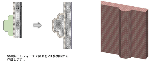

壁の突出を作成するには:
壁の装飾に使用する2Dまたは3Dの閉じたソリッド図形を作成します。この図形の形状では、自己接触、自己交差、および隅の自己折り返しがない部分を定義している必要があります。
2D図形の場合は、図形と壁が重なっており、ビューが2D/平面であることを確認するだけです。3D図形の場合は、まず壁の下端(Z軸)に対して適切な高さで図形を作成し、次に図形と壁が重なるようにX軸とY軸の適切な位置を設定します。
壁と造成図形の両方を選択した状態で、コマンドを選択します。
または、加工>貼り合わせを選択します(2D図形のみ)。
壁の突出を作成ダイアログボックスが開きます。装飾図形に2Dか3Dのどちらを選択するかによって、異なるフィールドが表示されます。
