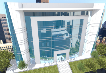

Vectorworksプログラムは、実際の建築規格に従って、カーテンウォールのフレーム、パネル、および接合部をモデル化します。エネルギー解析を行う場合は、カーテンウォールに指定したエネルギー関連情報が考慮されます(Vectorworks Architectが必要)。ドアと窓は、カーテンウォール内に挿入した時にすべてのデザイン要素が連携するよう、特殊な機能を備えています。
カーテンウォールは、フレームとパネルのグリッドの繰り返しで構成されます。壁の設定ダイアログボックスで、カーテンウォールの1断面を構成する水平および垂直方向のフレームの数を指定し、次にグリッド内のフレームとパネルの外観を指定します。カーテンウォールの長さと高さにわたって、定義した断面が繰り返されます。
