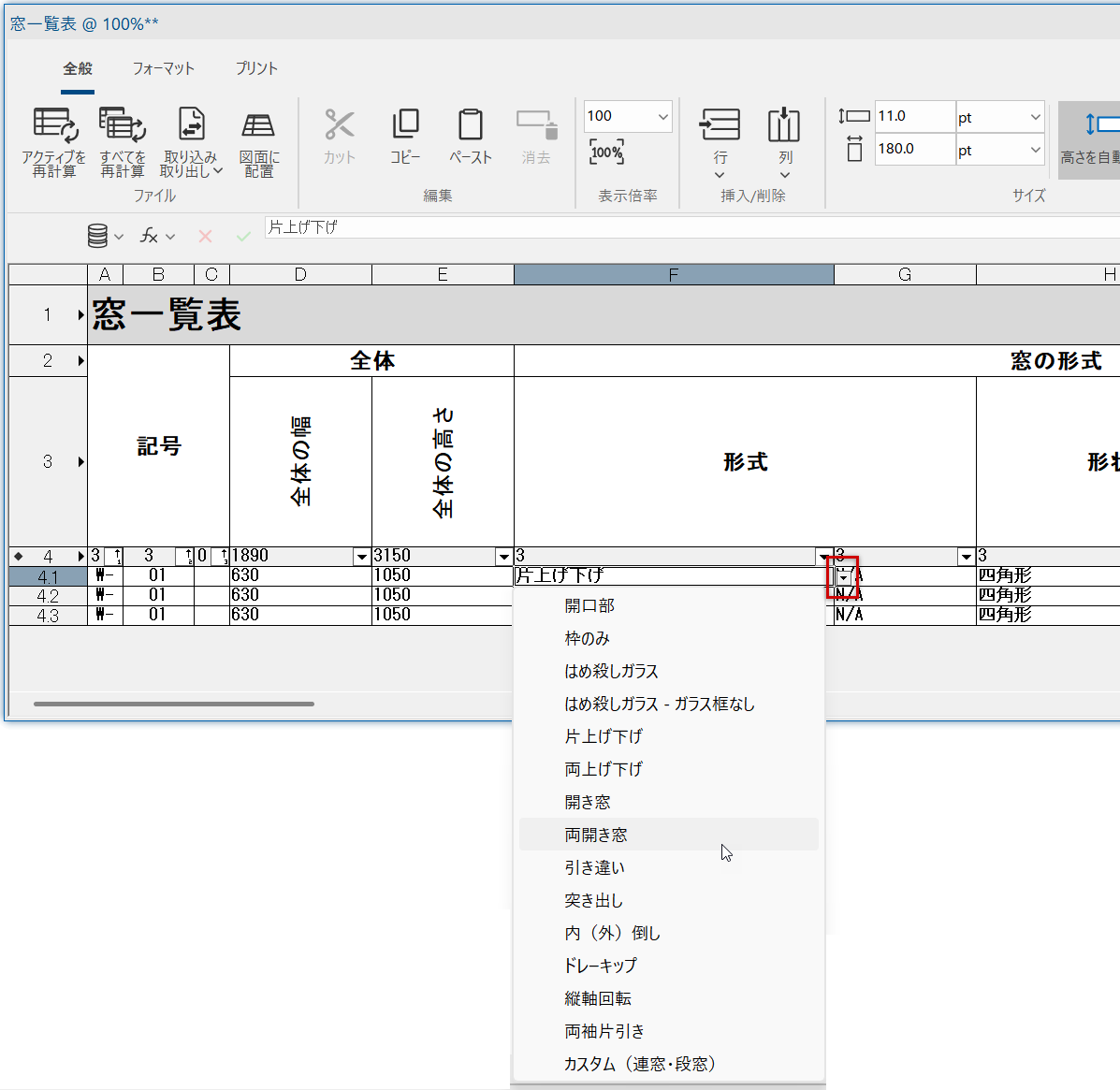

文字フィールドと数値フィールドは直接編集できます。ポップアップフィールドでは、セル上のボタンまたはリストから値を選択のコンテキストメニュー項目から値を選択できます。

ポップアップフィールドを含むセルを編集します。
