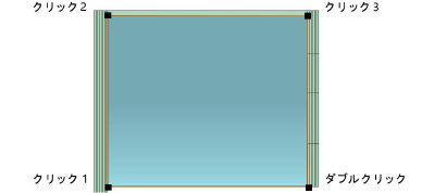

ハイドロゾーンを作成するには:
1.      ツールと曲線作成モードをクリックします。
または、曲線を描画した後に図形からオブジェクトを作成コマンドを選択します(図形からオブジェクトを作成するを参照)。
2.用水量レベルを選択し、そのゾーンの用水量の値を指定します。
3.設定をクリックして、オブジェクトのプロパティダイアログボックスを開き、ツールのデフォルトパラメータを指定します。パラメータは、後からオブジェクト情報パレットで編集できます。
4.一度クリックしてハイドロゾーンの位置を設定し、各頂点をクリックしてハイドロゾーン曲線を描画します。開始点をクリックするか、ダブルクリックしてハイドロゾーンの描画を終了します。
