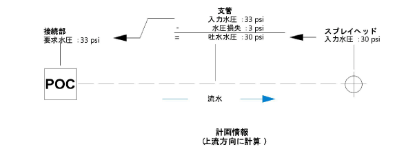

次の例は簡略化した灌水システムであり、計画情報の水圧がどのように決まるかを示しています。最初の既知の値は、ポイント式散水の入力水圧です。設計した半径と散水範囲でポイント式散水を動作させるには、選択したポイント式散水に関連付けられた性能データに基づき、入力水圧を30 psiにする必要があります。ポイント式散水には配管で給水されるため、配管の吐水水圧は30 psiでなければなりません。配管の水圧損失値は3 psiのため、入力水圧は33 psi必要です。最後に、接続部が配管に給水するため、必要な水圧は33 psiになります。

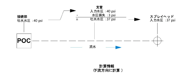

次の例も同様に簡略化した灌水システムであり、計算情報の水圧がどのように決まるかを示しています。最初の既知の値は、接続部の吐水水圧です。このプロジェクトの接続部は40 psiになることが決まっています。接続部は配管に給水するため、配管の入力水圧も40 psiになります。配管では3 psiの水圧が失われると予想されるため、配管の吐水水圧は37 psiです。最後に、配管がポイント式散水に給水するため、ポイント式散水の入力水圧も37 psiです。ポイント式散水の散水半径は、計算された水圧を見積もることで、計画した水圧による半径とは異なる場合があります。
2つの例を比較すると、ポイント式散水が受ける水圧は30 psiが理想ですが、実際には37 psiの水圧を受けると予想され、散水半径が変化することがわかります。同様に、接続部にかかる水圧は33 psiが理想ですが、実際には40 psiの水圧がかけると予想されます。設計者は、計画情報と計算情報の相違を許容可能なものと判断するか、または相互の値を一段と近づけるようにシステムを再設計できます。
