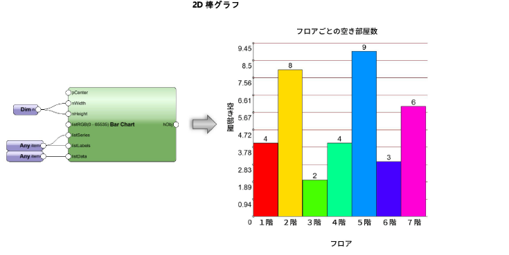

グラフノードを使用すると、デザインレイヤまたはシートレイヤ上に2Dまたは3Dのさまざまなグラフを作成できます。グラフノードは、リストまたはワークシートから入力値を受け取ることができます。ワークシートは開いていても閉じていても構いません。ワークシートに関する詳細は、概念:ワークシートの概要を参照してください。ワークシートノードを使用すると、ワークシートセルから文字列と数値を取得してグラフのデータを定義したり、値をワークシートセルに書き込んで、例えばデバッグ用のデータ表を作成したりできます。マリオネットのグラフはオブジェクトノードであり、データ入力を変更した場合は簡単に更新できます。オブジェクトノードを使用するを参照してください。
簡単なグラフを作成するには:
1.      2D/平面ビューで、ツールとモードをクリックします。
2.ツールバーの選択中のノードをクリックします。リソースセレクタからノードオブジェクトのグラフカテゴリを選択し、必要なグラフノードをダブルクリックします。
3.図面をクリックしてノードを配置します。
4.グラフノードに入力する、グラフのデータ、寸法、表示などを定義します。ノードの配置と、それらを接続したネットワークの作成については、マリオネットツールを使用してノードを配置するおよびマリオネットネットワークを参照してください。
ワークシートノードはノードオブジェクトのワークシート - データカテゴリから使用でき、グラフノードに数値データやラベルを入力できます。
5.グラフノードを選択した状態で、オブジェクト情報パレットのSettingsをクリックしてグラフの詳細設定を行います。
グラフ詳細設定ダイアログボックスが開きます。
6.オプションで、グラフのラベルを作成します。これは複数のデータセットを扱う場合に便利です。カテゴリからLegendノードを配置して、ラベル項目と色の入力を定義します。
7.スクリプトを実行してグラフを作成するには、ネットワークのノードを右クリックして、コンテキストメニューからマリオネットスクリプトを実行を選択します。あるいは、ネットワークのノードを選択して、オブジェクト情報パレットで実行をクリックします。
指定した場所に、オブジェクトノードとしてグラフが作成されます。
