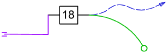

引出線付き注釈または注釈リストの引出線付き注釈に1本以上の引出線を追加するには:
1.      オブジェクトを右クリックし、コンテキストメニューから引出線を追加を選択します。あるいは、オブジェクトを選択して、オブジェクト情報パレットの引出線を追加をクリックします。
2.クリックして、新しい引出線の頂点を配置します。この引出線で必要な頂点数が最大頂点数より少ない場合は、最後のポイントでダブルクリックします
3.必要に応じて、新しい引出線の追加を続けます。
4.Escキーを押して、引出線を追加モードを終了します。

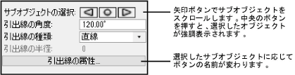

5.同じ引出線付き注釈オブジェクトに複数の引出線がある場合は、異なる頂点数、引出線の種類、線の属性を設定できます。オブジェクト情報パレットで引出線を編集します。引出線付き注釈を編集するを参照してください。

引出線付き注釈オブジェクトを作成後、オブジェクト情報パレットを使用してオブジェクトを編集できます。複数の引出線付き注釈オブジェクトを選択して、そのすべてを一括で変更できます。
ほとんどのパラメータについては、引出線付き注釈または注釈リストの引出線付き注釈の挿入で説明しています。以下の項目はオブジェクト情報パレットでのみ使用できます。
