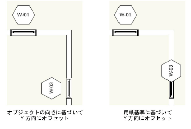

オフセット基準
タグをオフセットする場合に、タグ付けされるオブジェクトの座標系を基準にするか、または用紙基準を基準にするかを指定します。
オブジェクトの向きオプションには、2D/平面ビューが必要です。
Xオフセット/Yオフセット
注釈平面に投影された、関連付けられたオブジェクトの枠の中心からのXおよびYオフセットを入力します。測定単位は用紙の単位です。
