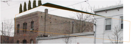

必要に応じてCamera Matchビューをレンダリングし、ビューポートをクロップします。

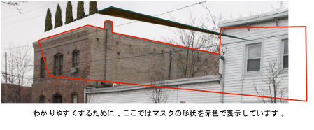

ビューポートの注釈の編集モードで、ツールをクリックし、マスクするモデルの領域に大まかに曲線を描画します。
描画すると、マスクオブジェクトに含まれる部分の背景画像がモデルの前面に移動します。これで、処理する必要のある背景画像の各部を表示できます。このマスクは一時的なものであり、最終的なマスクを配置後に削除します。

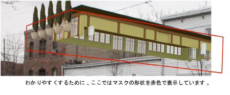

Camera Matchマスクツールを使用して、モデルの前面に配置する必要のある背景画像の部分のみに、別の曲線を描画します。

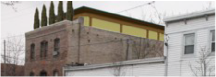

曲線を描画後、最終的なCamera Matchマスクオブジェクトを作成します。一時的なマスクを削除して、結果を確認します。必要に応じて、マスクをダブルクリックして頂点の編集モードに入ります。このモードでは、個々のポイントを移動、追加、または削除できます。

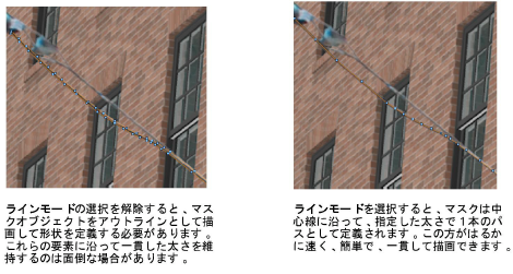

ラインモード
マスクオブジェクトに塗りつぶしを適用せず、指定した線の太さのパスに沿ってのみマスクします。これは、電線や木の枝など、細い線状の要素をマスクするのに便利です。
ライン形式をアウトライン形式に変換
(ラインモードのマスクが必要)
選択したラインモードのマスクオブジェクトを(ラインモードの選択が解除された)通常のマスクに変換して、ラインモードのマスクのアウトライン形状と合致するパスを表示します。編集して太さにバリエーションを追加する必要のある線状のマスクを描画しやすくなります。

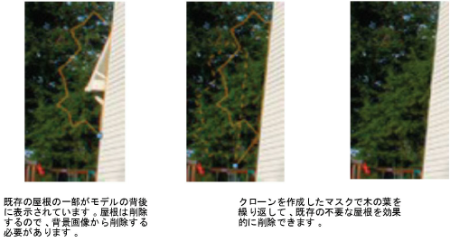

すでに説明したように、ツールを使用して、クローンを作成するイメージの必要な領域にマスクを配置します。
マスクオブジェクトを選択します。オブジェクト情報パレットでクローンモードを選択します。
マスクオブジェクトにハンドルが配置されます。
マスクオブジェクトを選択すると、グリップ位置に破線で強調表示されたアウトラインも表示されます。これは、クローンに使用する背景画像の領域を示します。
クローンを作成するイメージの領域にハンドルを移動します。この部分の背景画像がマスクオブジェクト内に表示されます。
Camera Matchマスクオブジェクトを使用したクローン、伸縮、および回転の例
Camera Matchマスクオブジェクトを使用したラインモードの例
