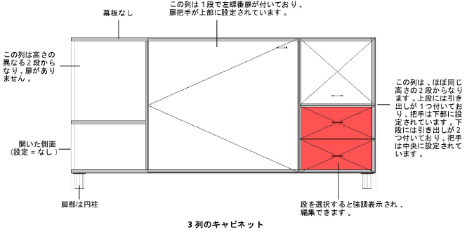

カスタムキャビネットのプレビューが正面に変わり、インタラクティブになって、キャビネットの詳細を指定できます。このペインのパラメータをアクティブにして設定するには、プレビューをクリックします。プレビューをクリックした場合にのみ、多くのパラメータが有効になります。プレビューの列、段、または垂直の区切りをクリックすると、強調表示されて、編集しているセクションを示します。同じ列内で複数の列または段を選択するには、Shiftキーを押しながら選択します。編集内容は、選択したすべてのセクションに適用されます。

構成 |
列 |
キャビネットの列数を設定します。このフィールドをクリックすると、すべての列の選択が解除されます。列数を変更すると、キャビネットの右側に列が追加されるか、または右側から列が削除されます。 |
列の幅 |
列が複数ある場合は、列をクリックして幅を設定するか、均等幅を選択してキャビネットのすべての列を同じ幅にします。選択した列の幅を変更すると、他の列の幅は割り当てられたスペースに合わせて自動的に調整されます。キャビネット全体の幅に収まりきらない列は自動的に削除されます。 |
段数 |
選択した列の段数を設定します。 |
段の高さ |
段が複数ある場合は、段をクリックして高さを設定するか、均等高さを選択して列のすべての段を同じ高さにします。選択した段の高さを変更すると、他の段の高さは割り当てられたスペースに合わせて自動的に調整されます。キャビネット全体の高さに収まりきらない段は自動的に削除されます。 オブジェクトで強調表示されるセクションが示すように、最初に列をクリックすると列全体が選択され、再度クリックすると特定の段が選択されます。 |
側板/縦枠 |
選択したキャビネットの側面と垂直の間仕切りに対し、面ありの側板、縦枠、または両側面に限り間仕切りなしを設定します。 |
扉 |
扉/引き出し |
選択した列または段の扉/引き出しのタイプを指定するか、扉または引き出しを付けない場合は、なしを選択します。 |
把手 |
扉や引き出し向けに、現在のファイルまたはライブラリの標準リソースから把手リソースを指定します。 |
把手位置 |
扉や引き出しに把手を付ける場合は、把手の位置を指定します。 上または下に設定すると、扉/引き出しの上端/下端から2inchの場所に把手を配置します。 |
幕板 |
幕板を追加します。 |
高さ/オフセット |
幕板の高さとオフセットを設定します。 |
脚部 |
脚部を追加します。ベース板または脚を選択します。 |
脚 |
脚付きの場合は、現在のファイルまたはライブラリの標準リソースから脚タイプのリソースを選択します。 脚とキャスターは、脚部板なしで作成されます。高さは4inchに固定されており、キャビネットの端から2inchの場所に配置されます。 |
高さ/オフセット |
脚部がベース板の場合は、脚部の高さとオフセットを設定します。 |
背面パネルを使用 |
背面パネルがキャビネットに追加されます。 |
