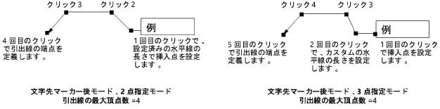

適切な挿入モードを選択し、引出線付き注釈または注釈リストの引出線付き注釈の挿入点をクリックします。
モードによっては、最初のクリックで引出線の水平線または引出線の端点を定義します。
クリックを続けて、引出線の最大頂点数の値で許可されている数だけ頂点を設定し、引出線を作成します。この引出線で必要な頂点数が最大頂点数より少ない場合は、最後のポイントでダブルクリックします。モードに応じて、最後のクリックで引出線の端点または水平線が設定されます。
3点指定モードでは、図面領域内をクリックして水平線の長さをカスタム設定できます。この場合は追加でもう1回クリックする必要があります。
