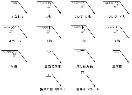

溶接記号 |
表示されるグルーブ溶接記号の種類を選択します。

仕上表面形状 |
仕上表面形状の種類を選択します。
仕上方法 |
仕上方法の種類を選択します。
