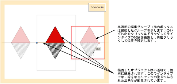

複合ラインタイプの場合、ラインタイプの編集ウインドウが開きます。ウインドウの中央を横断する赤のベースラインはラインタイプのパスを示しますが、ラインタイプの形状には含まれません。

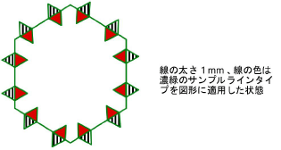

複合ラインタイプを作成するには、面や文字など希望する2D図形(シンボルおよびパラメトリックオブジェクトは許可されていません)を含むラインタイプ形状を描画します。すべてのラインタイプ定義において、線の色は黒、線の太さは0.03 mmです。図形を作成する場合、その図形を半透明にしたものが左右に表示されます。複数の図形を模様に追加できます。
複合ラインタイプの間隔を調整するには、繰り返しのいずれかをクリックしてドラッグします。再度クリックすると、新しい位置が設定されます。編集中に繰り返しを非表示にするには、編集ウインドウの空白領域で右クリックして、コンテキストメニューの反復を表示オプションを選択解除します。
複合ラインタイプ形状の描画が完了したら、ラインタイプを出るをクリックします。指定した名前でラインタイプが保存されます。
