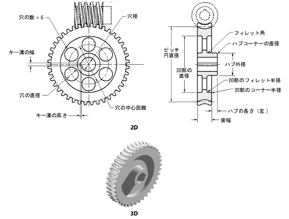

パラメータ
説明
円直径
円直径を入力します。
歯数
歯の数を入力します。
ピッチ円直径(参照用)
歯車のピッチ円直径を歯のピッチと数に基づいて表示します。
圧力角(度)
圧力角(度)を選択します。
ねじの条数(ウォーム)
ウォームのねじの条数を選択します。
ピッチ円直径(ウォーム)
ウォームのピッチ円直径を入力します。
歯の形状
歯の形状の種類を選択します。
歯幅
歯の幅を入力します。
凹部を表示
(2Dのみ)
凹部の腕部を描画するには、凹部を表示を選択し、2Dパラメータを指定します。
腕部の厚み
腕部の厚みを入力します。
凹部の直径
凹部の直径を入力します。
凹部のコーナー半径
凹部のコーナー半径を指定します。
凹部のフィレット半径
凹部のフィレット半径を指定します。
ハブを描く
(2Dのみ)
ハブを描画します。
ハブ外径
ハブ外径を入力します。
ハブの長さ(左/右)
左右両側のハブの長さを指定します。負の値は、ハブ面が凹部であることを示します。
ハブコーナーの直径
ハブコーナーの直径を入力します。
フィレット角
フィレット角を入力します。
穴を描く
(2Dのみ)
穴を描画します。
穴径
(2Dおよび3D)
穴径を入力します。
キー溝
キー溝がある場合は、正方形、長方形、またはカスタムサイズを選択します。正方形と長方形を選択すると、穴径に基づいたASME推奨サイズが適用されます。
キー溝の幅/キー溝の高さ
カスタムのキー溝のサイズの場合、キー溝の幅と高さの値を入力します。
腕部のタイプ
(2Dのみ)
歯車の構成を選択し、2Dパラメータがある場合はそれを指定します。穴あきを選択する場合は、穴のサイズをパーセンテージまたは直径の値として指定できます。
穴の数
歯車の穴またはスポークの数を指定します(プレーンの腕部のタイプには適用されません)。
サイズ(10 - 100%)
腕部のタイプが穴あき(%指定)およびスポークの場合、穴やスポークが占める凹部開口部のパーセンテージを入力します。
穴の中心距離
腕部のタイプとして穴あきを選択した場合は、穴の中心間の距離を指定します。
穴の直径
腕部のタイプとして穴あきを選択した場合は、穴のサイズを指定します。

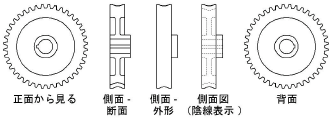

作図の向き
(2Dのみ)
2Dビューを選択します。
中心線を表示
(2Dのみ)
中心線のある歯車を描画します。
