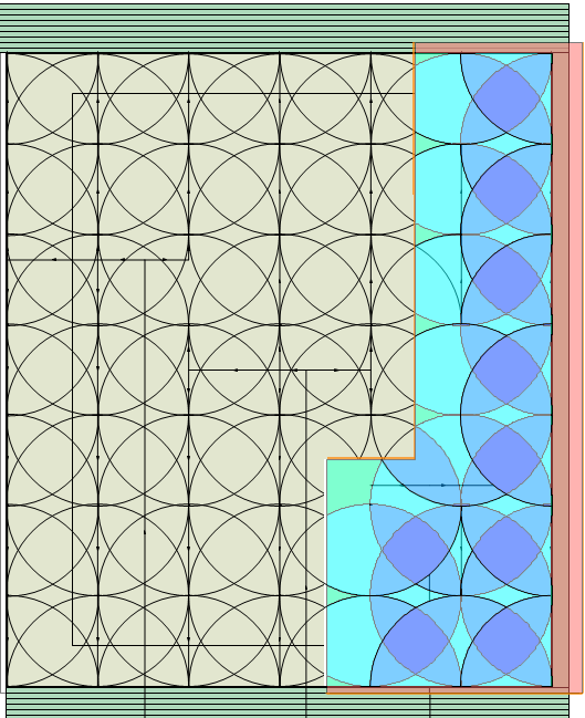

計画ゾーンは、噴射/散水範囲を分析することもできるほか、ヘッドの有効範囲の重なりを推測したり、有効範囲が十分でないエリアを判断するのに役立ちます。

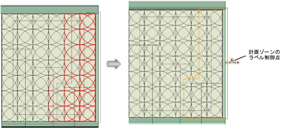

クリックして計画ゾーンの描画を開始します。計画ゾーン曲線を描画すると、計画ゾーンに含める散水口が強調表示されます。各頂点をクリックして、計画ゾーン曲線を描画します。開始点をクリックするか、ダブルクリックして計画ゾーンの描画を終了します。

作成後、計画ゾーンの形状は変形ツールを使用して編集できます。パラメータはオブジェクト情報パレット編集できます。

重なりがないエリア、あるいは散水範囲の形状または散水範囲が重なっているエリアを表示します。色は、灌水設定のゾーニングタブで割り当てたクラスで設定されます。
