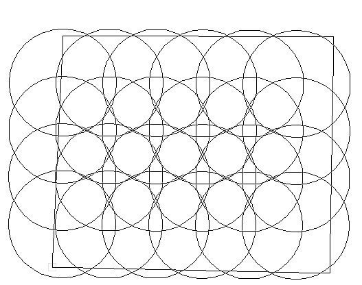

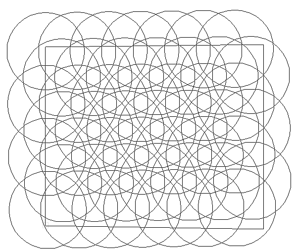

均等に配置
ツール設定でツール 直線/配列 設定を指定し、描画した多角形を埋め尽くすようにポイント式散水を均等に配置します。
三角形に配置
ツール設定でツール 直線/配列 設定を指定し、描画した多角形を埋め尽くすようにポイント式散水を三角形に配置します。

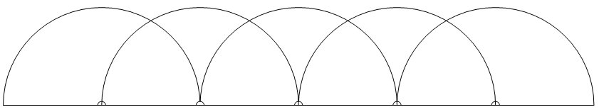

重なり:各ポイント式散水の散水半径、またはエミッタ間の距離を、で指定した比率で重ね合わせます。
固定:で指定した距離でポイント式散水を配置します。
均等間隔(距離):線または配列の始点と終点にポイント式散水を配置してから、距離の以上の間隔で均等にポイント式散水を配置します。
均等間隔(重なり):線または配列の始点と終点にポイント式散水を配置してから、最小重なり半径の比率以上の間隔で均等にポイント式散水を配置します。
個数:指定した数のポイント式散水を直線に沿って、または配列内に均等に配置します。

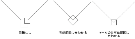

シンボルの回転
それぞれのポイント式散水シンボルの向きを配置時に指定するデフォルトの方法を示します。
回転なし:ポイント式散水シンボルの回転をデフォルトの向きに維持します。
有効範囲に合わせる:ポイント式散水シンボルを有効範囲の中心に向けて回転します。360°の散水半径には適用されません。
マークのみ有効範囲に合わせる:シンボル本体は回転せずに、シンボルの有効範囲アームを有効範囲の中心に向けて回転します。

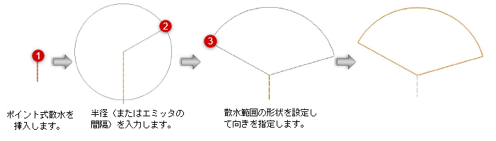

一度クリックして、ポイント式散水の位置を設定します。既存の配管、ドリップチューブ、または灌水配管網にポイント式散水を配置する場合は、接続する配管が強調表示されて、ポイント式散水が自動的に管網に接続されます。
円弧のポイント式散水の場合は、カーソルを移動してクリックし、散水半径を設定します。カタログからポイント式散水を選択した場合は、カタログで指定された定義済みの半径値にカーソルが自動的にスナップされます。半径値のデータバーを参照してください。カスタムポイント式散水を配置するか、カスタム半径を定義する場合は、カーソルを移動して配置時に半径を指定し、クリックします。エミッタでは、描画する半径がエミッタの間隔を示します。
ストリップヘッドでは、クリックしてストリップの始点を設定し、カーソルを移動して四角形のストリップの幅と高さを設定します。
再度クリックして、(カタログ値で設定されていない場合は)ポイント式散水の散水範囲の形状と向きを設定するか、ストリップヘッドの場合はストリップの描画を終了します。
ポイント式散水が1つ、指定した向きで配置されます。
ポイント式散水を複数配置する場合は、選択した配置方法に応じて直線または多角形を描画して続けます。ポイント式散水の動的なプレビューが表示されるので、配置しやすくなります。ダブルクリックしてポイント式散水を配置します。

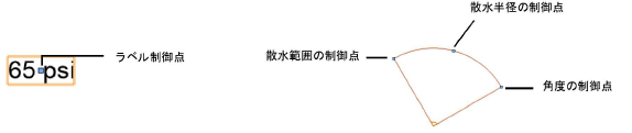

水圧および流量ラベルがあれば、制御点をドラッグして位置を調整します。噴射の有効範囲が表示されている場合は、有効範囲の制御点を使用して、スプレイヘッドの散水半径、散水範囲、角度を調整します。カタログデータの要件によって、調整できる許容範囲が制限される場合があります。

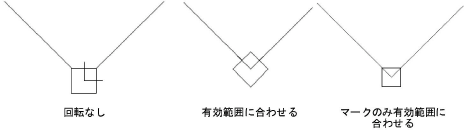

シンボルの回転
ポイント式散水シンボルの向きを指定するデフォルトの方法を示します。
