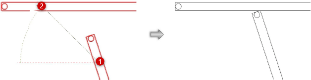

水平または傾斜した1つの手摺またはフェンスを、別の手摺またはフェンスに結合するには:
ツールとモードをクリックします。
傾斜角度と上部手摺の高さを固定するか、2番目の図形に結合した時に最初の図形が変形されるように、必要に応じて傾斜角度固定および上部手摺高さ固定モードを設定します。
結合する図形をクリックしてから、結合先の図形をクリックします。最初の図形がトリミングまたは延長されて、もう一方の図形に結合されます。

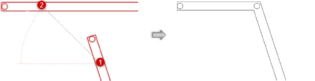

水平または傾斜した2つの手摺またはフェンスを結合するには:
ツールとモードをクリックします。

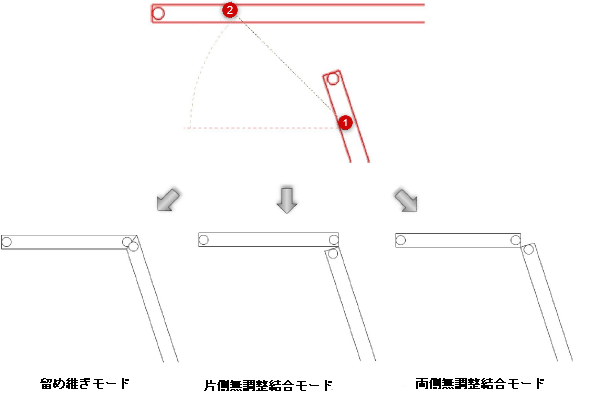

結合する両端の角度に必要なモードを設定します:
留め継ぎ:両端を結合部で留め継ぎます。
片側無調整結合:両端を結合部で垂直に切断します。
両側無調整結合:両端を垂直に切断し、最も近い交点で結合します。
結合する図形をクリックしてから、結合先の図形をクリックします。両方の図形が延長またはトリミングされて、相互に結合されます。
