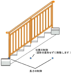

3Dモードで描画した手摺またはフェンスのパスを編集するには:
3Dビューで、ツールとモードをクリックします。あるいは、図形をダブルクリックするか、図形を右クリックし、コンテキストメニューから編集を選択してツールをアクティブにします。
次のように制御点をドラッグします:
2つの端点:図形の長さを変更します。
中間点:長さを変更せずに図形を移動します。

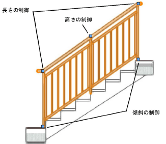

3Dモードで描画した手摺またはフェンスの高さ、長さ、または傾斜を編集するには:
次のように制御点をドラッグします:
上部手摺の中間点:高さを変更します。
上部手摺の端点:長さを変更します。
下部手摺の点:傾斜または向きを調整します。
図形にパスからのオフセットの値が設定されている場合、勾配の制御点は、描画した図形上ではなくパス上に留まります。

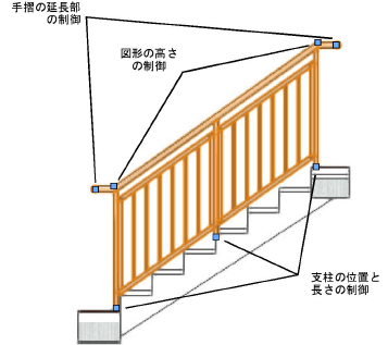

3Dモードで描画した手摺またはフェンスのサブオブジェクトを編集するには:
次のように制御点をドラッグします:
上部手摺の内側の点:図形の高さを変更します。
上部手摺の端点:手摺の延長部の長さを変更します。
支柱の下部の点:支柱の位置または長さを変更します。Shiftキーを押したままドラッグすると、同じ傾斜線に沿って支柱の移動を拘束したり、同じ垂直線に沿って支柱の長さの調節を拘束したりできます。
