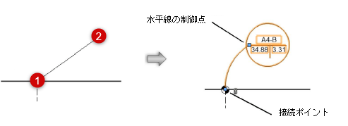

灌水オブジェクトなど、有効なオブジェクトの上にカーソルを移動すると、オブジェクトが強調表示されます。オブジェクトをクリックしてラベルを追加します。
カーソルを移動して引出線の長さを定義し、クリックして水平線ポイントとラベルを配置します。
引出線を整列して読みやすくするには、引出線を整列コマンドを使用します(引出線を整列/均等配置するを参照)。
ラベルの接続ポイントは、どのオブジェクトにラベルが付けられているかを示します。ラベルを別のオブジェクトに接続するには、制御点を移動します。ラベル情報は自動的に更新されます。
