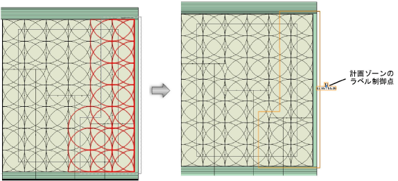

計画ゾーンを作成するには:
計画ゾーンを作成する前に、散水口およびオプションとして接続部を意図した設定で図面に配置します。
ツールをクリックして、ツールバーの散水口タイプをクリックします。
計画ゾーンでさまざまなタイプのヘッドを考慮する場合は、複数を選択を選択します。散水口の種類を選択ダイアログボックスが開きます。計画ゾーンで考慮する散水口の含める列にチェックマークを付けます。ゾーンに散水口のタイプを複数含める場合は、散水口タイプリストに<複数選択>と表示されます。
ツールバーの曲線作成オプションをクリックします。
または、閉じた2D形状を作成した後に図形からオブジェクトを作成コマンドを選択します(図形からオブジェクトを作成するを参照)。
クリックして計画ゾーンの描画を開始します。計画ゾーン曲線を描画すると、計画ゾーンに含める散水口が強調表示されます。各頂点をクリックして、計画ゾーン曲線を描画します。開始点をクリックするか、ダブルクリックして計画ゾーンの描画を終了します。
オブジェクト情報パレットで使用できる計画情報セクションには、計画ゾーンのヘッドが接続部による給水を効率的に使用しているかどうかを判断するのに役立つ分析データが表示されます。計画ゾーンの計算で考慮する散水口のタイプを変更するには、散水口を再割り当てをクリックします。
作成後、計画ゾーンの形状は変形ツールを使用して編集できます。パラメータはオブジェクト情報パレット編集できます。

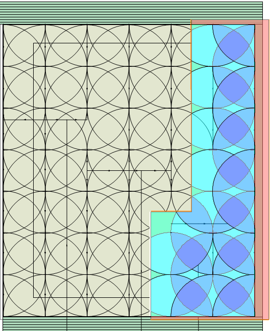

有効範囲分析を表示
重なりがないエリア、あるいは散水範囲の形状または散水範囲が重なっているエリアを表示します。色は、灌水設定のゾーニングタブで割り当てたクラスで設定されます。
