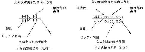

複数の溶接記号ツールがツールセットの同じ位置にあります。表示されているツールの上でマウスをクリックしたままにすると、ポップアップツールリストが開いて目的のツールを選択できます。
すみ肉溶接記号を配置するには:
ツールとモードをクリックします。
クリックして図面に図形を配置し、再度クリックして回転角度を設定します。ファイルで初めてこのツールを使用する場合は、プロパティダイアログボックスが開きます。デフォルトパラメータを設定します。パラメータは、後からオブジェクト情報パレットで編集できます。
図形を配置すると、属性パレットからそのマーカーを選択できるようになります(マーカー属性を参照)。

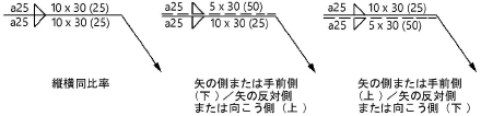

両側に同じ寸法を表示
(AWSのみ)
矢の側または手前側と矢の反対側または向こう側の両方に同じ情報を反映させます。
寸法表示
(ISOのみ)
データ表示形式を選択します。対称を選択した場合、矢の反対側のデータは矢の側と同じです。
矢の側または手前側/矢の反対側または向こう側
データを矢の側または手前側に表示するか、矢の反対側または向こう側に表示するか、または両方に表示するかを選択します。対称を選択した場合、表示されるデータは両方の側に適用されます。
脚長
溶接のサイズを表示します。
溶接数
(ISOのみ)
溶接の数を表示します。
溶接部の長さ
溶接部の長さを表示します。
ピッチ/間隔
溶接部のピッチまたは間隔を表示します。

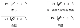

仕上表面形状
仕上表面形状の種類を選択します。
仕上方法
仕上方法の種類を選択します。仕上方法を表示するには、仕上表面形状を選択する必要があります。
