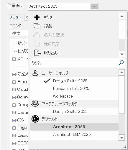

作業画面の編集ダイアログボックスで作業画面フィールドをクリックすると、作業画面の一覧と操作オプションが表示されます。作業画面の一覧は、各作業画面の保存場所に基づくセクションに分かれています。管理する作業画面をクリックします。アクティブな作業画面は左側の列にチェックマークが付きますが、任意の作業画面を選択して管理できます。編集中の作業画面は太字で表示されます。
チェックマークは、ユーザーがカスタマイズしたバージョンのDesign Suite作業画面がアクティブな作業画面であることを示します。太字は、デフォルトのArchitect作業画面が現在編集中であることを示します。変更を保存すると、Architect作業画面のカスタムコピーがユーザーフォルダにコピーされます。デフォルトのArchitect作業画面は変更されません。
