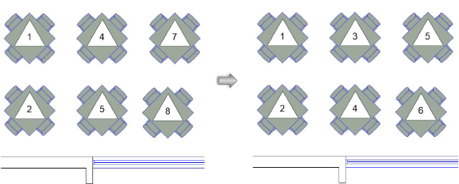

自動的に番号が設定されたタグ付きオブジェクトを削除または複製する場合は、タグを調整する必要が生じることがあります。連番の管理ダイアログボックスで、必要に応じてタグ付きオブジェクトを編集し、タグの番号を変更します。詳細はタグデータを編集するおよびスペース番号を管理するを参照してください。

同じタグを使用するオブジェクトがそれぞれリストに表示されます。ここにはオブジェクトの現在のカウンタ(#)と現在の値が表示されます。結果の値列には、変更後の番号のリストがプレビュー表示されます。 連番内で重複または欠落している番号や文字は、リスト上で赤で強調表示されます。 |

連番設定ダイアログボックスが開き、自動番号設定に使用する開始値、増分、次の値を設定できます。特定のパターンに従ってすべてのオブジェクトの番号を変更するには、すべて再割り当てをクリックして、すべて再割り当てダイアログボックスで使用するパターンを選択します。 |
