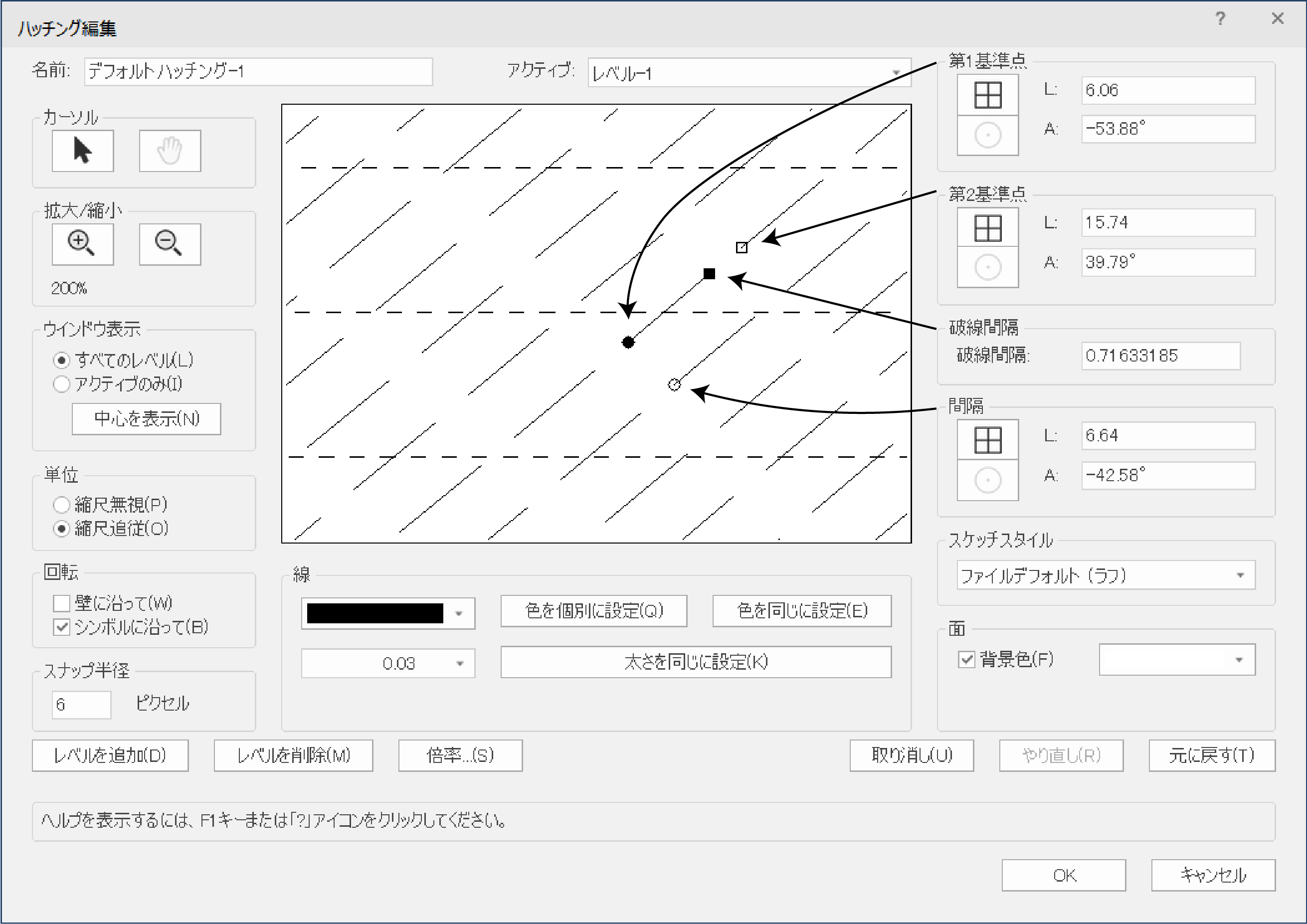

ハッチング編集ダイアログボックスが開きます。

第1基準点 |
アクティブなレベルのハッチング基点に関連した、最初のハッチング線の開始位置を設定します。デフォルトモードは極座標を使用します(L =距離、A =角度)。値を入力するか、プレビュー枠内で第1基準点ハンドルを移動します。 |
第2基準点 |
アクティブなレベルの線分の開始位置と、同一直線上の次の線分の開始位置の間隔を設定します。第2基準点は、破線および線分の長さはもちろん、線を破線にするか連続線にするかを決定付ける破線間隔に直接関係します。デフォルトモードは極座標を使用します(L =距離、A =角度)。値を入力するか、プレビュー枠内で第2基準点ハンドルを移動します。 |
破線間隔 |
アクティブなレベルに関して、第1基準点と第2基準点の間隔を比率で表し、破線を設定します。連続線を作成する場合は1に設定します。値を入力するか、プレビューウインドウ内で破線間隔ハンドルを移動します。 |
間隔 |
アクティブなレベルの線と線の間隔と方向を決めます。入力した値は第1基準点に比例します。デフォルトモードは極座標を使用します(L =距離、A =角度)。値を入力するか、プレビューウインドウ内で間隔ハンドルを移動します。 |

第1基準点、第2基準点、破線間隔、および間隔機能は、プレビュー枠内の4つの制御ハンドルに対応します。ハンドルを移動すると、その移動を反映して対応する機能の値が変わります。Shiftキーは制御ハンドル使用時のドラッグを制限し、これは4つの制御ハンドルの機能にそれぞれ異なる方法で作用します。
