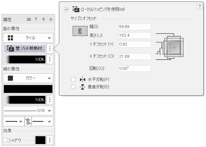

属性パレットでハッチングとタイルをマッピングする
選択した図形のハッチングまたはタイルのマッピングをカスタマイズするには:
同じタイルまたは結合ハッチングを含む図形を1つ以上選択します。
属性パレットでハッチング/タイルの設定をクリックします。
ポップオーバーが開きます。
パラメータ
説明
ローカルマッピングを使用
マッピングフィールドに入力できるようになり、この図形の面属性をカスタマイズできます。選択解除すると、デフォルトの面のマッピングに戻ります。
デフォルトでは、面のある図形でハッチング/タイルは回転しません。図形に対する面の方向を維持するには、このオプションを選択します。
サイズとオフセット
幅/高さ
単一の面について、幅と高さの距離を(ファイルの現在の単位で)指定します。
一方の長さを変更した時に面の縦横比を固定するには、リンクボタンを選択します。他方の長さの値が自動的に変化します。
Xオフセット/Yオフセット
選択バウンダリボックスの中心に対する面の開始点の座標を(ファイルの現在の単位で)指定します。
回転
面の角度を指定します。
水平反転/垂直反転
面の方向が水平、垂直、またはその両方に反転されます。
パラメータを調整すると、ローカルマッピングへの変更が選択した図形に表示されます。
パラメータを設定した後、ポップオーバーの外側の任意の場所をクリックすると、設定が適用されます。
