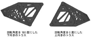

ロール角度 |
三角形のトラスの連結角度を設定します。トラスオブジェクトはX軸に対して回転します。上向きの三角形のトラスは0(ゼロ)度に設定する必要があります。下向きの三角形のトラスは180度に設定する必要があります。

ロール角度 |

ロール角度 |
三角形のトラスの連結角度を設定します。トラスオブジェクトはX軸に対して回転します。上向きの三角形のトラスは0(ゼロ)度に設定する必要があります。下向きの三角形のトラスは180度に設定する必要があります。 |
