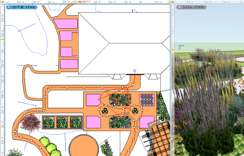

ウォークスルーアニメーションは、2Dパス図形(線、円弧、曲線、および多角形)や3Dパス図形(3D多角形およびNURBS曲線)から作成できます。生成されるアニメーションパス図形にはさまざまなタイプがあり、プレイナー図形から作成したものか、あるいはプレイナー図形以外/3D図形から作成したものかによって、カメラの機能は異なります。必要な種類のアニメーションパスを作成する方法を判断するには、アニメーションパス図形のタイプを参照してください。

元のパス図形に応じて、アクティブなデザインレイヤにウォークまたはフリーフライのタイプのアニメーションパスが作成されます。元のパス図形は削除されます。すべての曲線のコーナーと頂点にキーフレームが自動的に配置され、パスの始点にカメラビューを表す三角形が表示されます。アニメーションパスの変形、カメラビューの微調整、およびパスに沿った速度の調整を行うには、アニメーションを編集するを参照してください。
