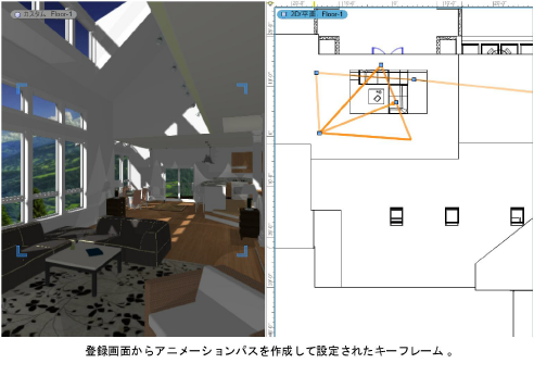

アクティブなデザインレイヤに、フリーフライタイプのアニメーションパスが作成されます。すべての曲線のコーナーと頂点にキーフレームが自動的に配置され、パスの始点にカメラビューを表す三角形が表示されます。アニメーションパスの変形、カメラビューの微調整、およびパスに沿った速度の調整を行うには、アニメーションを編集するを参照してください。
