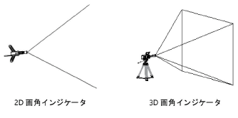

画角の表示 |
非アクティブのカメラビューからカメラがとらえる対象物をイメージできる、画角インジケータの表示方法を選択します。
