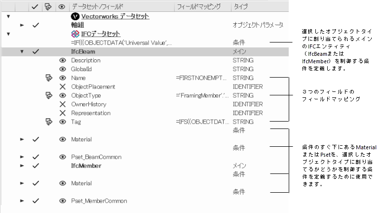

データマネージャダイアログボックスで、オブジェクトリストからオブジェクトを選択し、データセットリストからマッピングするフィールドまたは条件を選択します。以下に、軸組のオブジェクトタイプを使用した例を挙げます:
マッピングの定義または条件の定義をクリックします。
マッピングの定義または条件の定義ダイアログボックスが開きます。

定義を簡易設定してフィールドを別のフィールドにマッピングするか、または定義を手入力して詳細設定します。
データマネージャダイアログボックスにマッピング条件式が表示されます。必要に応じて、条件式をダブルクリックして手動の編集ウインドウにアクセスします。定義を簡易設定する場合でも、前記号や後記号を追加したり、連結または演算を行ったりしたい場合があります。演算に関する情報は、ワークシートセルに式を入力するを参照してください。
