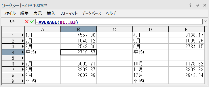

次のワークシート例では、式=AVERAGE(B1..B3)がセルB4にあります。式がセルE9にコピーされると、式が=AVERAGE(E6..E8)に自動的に変わります。相対参照であるため、式が配置されたセルに対応して列と行の両方が変化し、式の真上にある3つのセルが常に参照されます。
