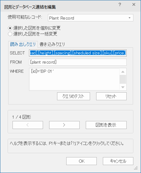

図形とデータベース連結を編集ダイアログボックスが開きます。選択中の図形の読み出しおよび書き込みSQLクエリが表示され、選択した図形を個別に編集するか、またはすべての図形を一括で編集できるようになります。

選択した図形を個別に変更 |
選択中の図形をスクロールして、読み出しおよび書き込みSQLクエリを個別に編集します。 |
選択した図形を一括変更 |
レコード名識別子を使用して、選択したすべての図形の読み出しおよび書き込みSQLクエリを一括編集します。選択中の図形をスクロールする必要はありません。 |
読み出しクエリ |
選択中の図形の読み出しSQLクエリを表示します。 |
プロトコル |
読み出しSQLクエリは以下の行で構成されます。 SELECT:フィールド名を示します。 例:[id],[room name],[area] FROM:データベースおよびテーブルの名前を示します。 例:[SpaceInfo].[dbo].[Spaces] WHERE:レコードフォーマットの名前と値を示します。レコードフォーマットの名前と値(または山括弧で囲まれた識別子)は等号で区切られます。 例:[area]=30または[area]=<area> 選択した複数の図形に適用する単一のクエリを編集する(選択した図形を一括変更を選択している)場合は、実際の値ではなく、レコードフィールド名WHEREの山括弧で囲まれた識別子を使用します。山括弧で囲まれた識別子を使用すると、図形ごとの実際の値に関係なく、選択したすべての図形のクエリを実行できます。クエリを実行すると、山括弧で囲まれたフィールド名はレコードの値に置き換えられます。 |
クエリのテスト |
現在の読み出しSQLクエリをテストして、有効かどうかを確認します。これは、変更を行う前にクエリを検証する場合に便利です。これは、変更を行う前にクエリを検証する場合に便利です。クエリのテストが成功したか無効かを示す警告が表示されます。 |
リセット |
読み出しSQLクエリを変更した場合、クエリを元の設定に戻します。 |

<または> |
選択した図形を個別に変更オプションを有効にした状態で複数の図形を選択した場合は、図形間をスクロールして図形ごとにクエリを表示し、編集します。 |
図形を表示 |
作図ウインドウに現在の図形を表示して確認します。 |
