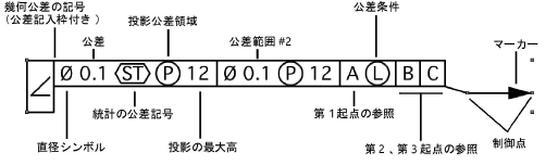

公差記入枠は、幾何公差の記号、最大2つの公差範囲、および最大3つの起点参照範囲で構成されます。

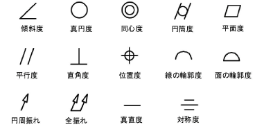

幾何公差の記号
幾何公差の記号を選択します。
公差記入枠
公差記入枠のサイズが大きくなります。2番目の公差記入枠を配置する時に使用します。
公差範囲#1/#2
公差範囲#1または公差範囲#2を含めます。
公差
公差値を入力します。
直径記号を表示
公差値と共に直径記号を表示します。
公差条件
公差条件がある場合に選択します。
統計の公差記号
統計の公差記号を表示します。
投影公差領域
投影公差領域記号を表示します。
高さ
投影公差領域記号を表示する場合に、投影公差領域の最大の高さを入力します。
枠外に投影公差領域記号を配置
投影公差領域記号を公差記入枠の枠外の下部に配置します。
第1/第2/第3起点の参照
第1、第2、第3起点の参照を含めます。
参照文字
参照文字を入力します。
公差条件
公差条件がある場合に選択します。
引出線の位置
右か左を選択します。
