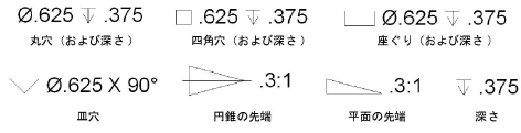

幾何公差寸法記入ツールを使用すると、丸穴、四角穴、座ぐり、皿穴の寸法、円錐または平面の先端に対する単位率を特定する表記シンボルおよびテキストを挿入できます。あるいは、深さのシンボルおよび関連するテキストを挿入できます。

穴のサイズ/穴の先端 |
丸穴、四角穴、座ぐり、皿穴の穴の直径を入力します。円錐および平面の先端の単位率を入力します。 |

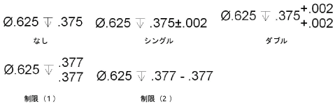

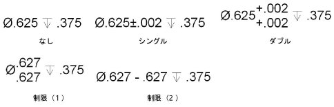

公差 |
穴のサイズおよび先端を、シングル、ダブル、制限した公差にする、あるいは公差なしにするかを設定します。
上限/下限 |
寸法の上限、下限を決定するための基本寸法に足す、あるいは引く値を入力します。 |
深さ/角度 |
円、四角、座ぐりの穴の深さを入力します(深さがゼロまたはそれ以下の場合は表示されません)。皿穴の角度を入力します。 |
公差 |
深さまたは角度を、シングル、ダブル、制限した公差にする、あるいは公差なしにするかを設定します。
上限/下限 |
