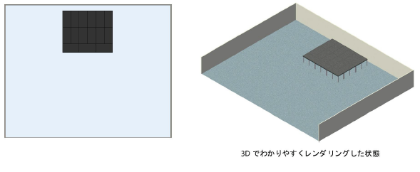

ステージ空間を作成するには:
ステージを表す(四角形、曲線、多角形などの)閉じた2D図形を作成します。図形の寸法は、作成するステージの寸法に一致させる必要があります。
2D図形を選択した状態でコマンドを選択します。
ステージを作成ダイアログボックスが開きます。ステージのプロパティと属性を指定します。文字のオプションを使用して、パラメータの一部の情報を図面上に配置することもできます。

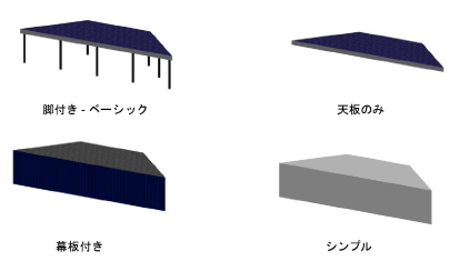

構造
ステージの構法タイプを選択します。例としてカスタムポータブルステージを示します。
天板の厚み
脚付き-ベーシックと天板のみのステージの場合に、天板の厚みを設定します。
縁部分の高さ
脚付き-ベーシックと天板のみのステージの場合に、ステージ周囲の縁部分の高さを設定します。
脚の直径
脚付き-ベーシックの場合に、支持脚の直径を設定します。
脚の形状
脚付き-ベーシックの場合に、脚の形状を四角形、八角形、円形から選択します。
脚の配置間隔
脚付き-ベーシックの場合に、脚の間隔の大まかな値を設定します。正確な間隔は、天板の長さを等分割して自動的に決定されます。
最小の脚の本数
空間に複数のステージを適用している場合は、隣接するステージで支えられている脚付き-ベーシック構造から不要な脚を削除します。
キャスター付き
脚付き-ベーシックの場合に、脚にキャスターを付けて可動式のステージにします。
