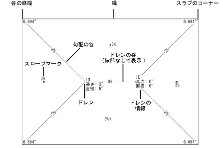

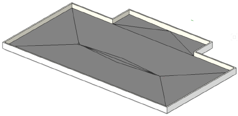

スラブ水勾配ツールを使用して、工場の床やコンクリート舗装、陸屋根など、普段から水にさらされるスラブの水勾配システムをデザインします。ドレンや谷を作成すると、スラブ形状に影響を及ぼします。この処理によって勾配や尾根が作成されるほか、場合によっては縁の高さが変化する可能性があります。これらの計算のほとんどは自動的に行われますが、作成した形状が不可能な場合は、ユーザー設定や水勾配要素の配置がエラーとなることがあります。
モード |
説明 |
編集
選択したドレン、ドレンの谷、勾配の谷、スロープマークを編集します。複数選択する場合は、同じ種類の図形を選択する必要があります。 |
ドレン作成
勾配の谷と共に新しいドレンを配置します。 |
ドレン連結
既存の2つのドレンをドレンの谷で連結し、不適切な方向に向いている勾配の谷を自動的に削除します。 |
谷作成
既存のドレンに勾配の谷を追加します。 |
