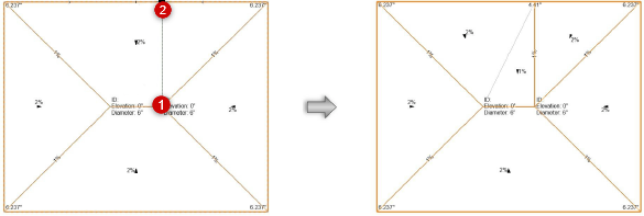

スラブ上に勾配の谷を作成するには:
スラブ図形を選択します。
ツールをクリックします。
ツールバーの設定をクリックしてスラブ水勾配設定ダイアログボックスを開き、このスラブのデフォルト設定を指定します(スラブ水勾配設定を参照)。これらの個別の設定の一部は、スラブ水勾配ツールの編集モードを使用して後で編集できます(スラブ水勾配要素を編集するを参照)。
モードをクリックします。
谷を開始するドレンをクリックします。新しい谷線がプレビュー表示されます。再度クリックして、谷の制御点を配置します。制御点がスラブの辺上に配置されていない場合は、交差する辺まで自動的に谷が延長されます。
新しい谷が既存のスラブ勾配をその方向で2つのスラブ勾配に分割し、既存の谷は必要に応じて自動的に変更され、新しい形状になります。同じドレンに関連付けられた他の勾配の谷から5度の範囲内に谷を追加することはできません。スラブの形状を考えて谷を配置できない場合は、何も描画されません。
選択したドレンと縁の位置が新しい勾配の谷で連結され、勾配形状は自動的に調整されます。
