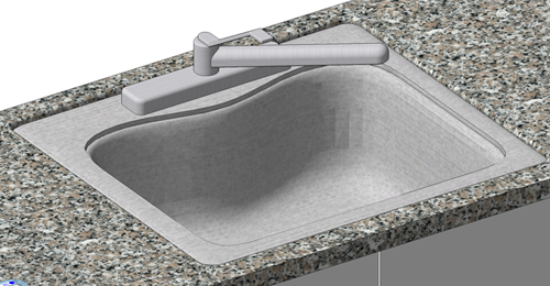

シンクなどのシンボルを使用して、カウンタートップに開口部を作成することができます。オブジェクトを挿入すると、挿入したオブジェクトとカウンタートップが関連付けられるため、挿入物を移動すると、カウンタートップの開口部も移動します。
カウンタートップにオブジェクトを挿入して独自の開口部を作成するには、シンボル定義の挿入点を0にし、シンボル定義の挿入位置オプションを有効にして、開口部形状を作成する必要があります(シンボル定義を作成するおよびシンボル定義に開口部形状を追加するを参照)。

カーソルをカウンタートップに重ねると強調表示され、オブジェクトの関連付けが示されます。クリックして挿入物を配置し、再度クリックして回転角を設定します。シンボルによって自動的に開口部が作成されます。
ペデスタルシンクなど、すべてのシンクを関連付けてカウンタートップに挿入できるわけではないことに注意してください。下にあるキャビネットも、シンボルの配置とは関連付けられません。
