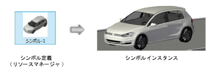

シンボルを使用すると、図形を保存して再利用できます。図形をシンボル定義に組み込んだリソースは、リソースマネージャおよびリソースセレクタで選択できます。シンボル定義を図面に配置すると、シンボルインスタンスが作成されます(概念:オブジェクトインスタンス、定義、スタイルを参照)。Vectorworks製品には、利用可能なリソースの一環として多くのシンボルが用意されています。独自のシンボルを作成して、他のファイル形式のファイルのコンテンツをシンボル定義として取り込むこともできます(ファイルのコンテンツをシンボル定義として取り込むを参照)。
