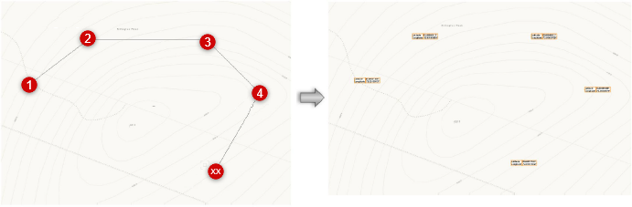

頂点モードでクリックして頂点を設定し、各頂点にレベル(平面)を配置します。ダブルクリックして、レベル(平面)の配置を終了します。
頂点モードでは、クリックするたびにレベル(平面)が配置されます。5つのレベル(平面)が配置されたこの例では、サービスに地形図が選択されています。
